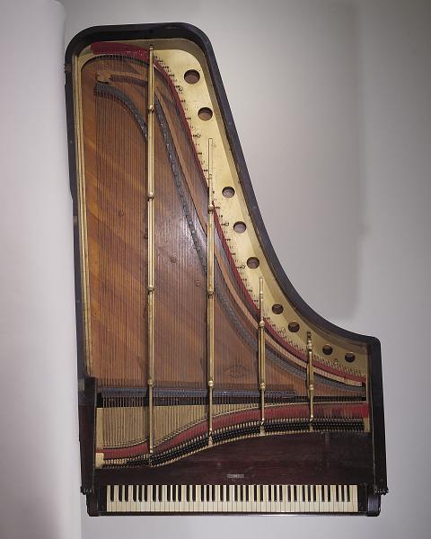

    Bonjour à tous, je suis technicien piano près de Paris donc en France, et je dois bientôt accorder ce piano pour un concert (piano, violoncelle).
    Ce piano est très rare en France, et je me demandais si vous n'auriez pas des conseils à me donner concernant le type d'accord qui lui convient le mieux. Je pense utiliser Cybertuner, pure 12ths ou autre chose comme réglage?
    Merci pour vos réponses.

    Yes, CyberTuner using the pure 12th setting would be my choice - as I'm also CyberTuner user.

    Merci beaucoup pour votre réponse Patrick, je suis passé voir ce piano pour valider la possibilité de faire un concert, car il n'est pas en très bon état. J'en ai profité pour faire un échantillonnage avec Chamélon, et je m'aperçois que la courbe dans l'aigu monte très haut (+ de 60c), sauf si je spécifie un piano de plus petite taille (6' 7''), là j'ai 50c.  Quel serait votre choix de réglage pour la taille du piano (Chamelon/Advenced/Size)?

    What is the length of the piano? If the piano has never been restrung I would be a bit concerned about potential string breakage, so stretching as far as 60 cents is quite risky. You can choose a much lower stretch number (perhaps 5?), but I'd start with P12 while lowering the "high treble adjustment" (under tuning style) to pull the stretch for C8 to 40 cents.

    Oui, je suis d'accord. Il ressemble à ce piano. Il a déjà été restauré mais il y a longtemps je pense. Mais pour rester à 50 cents, je suis obligé de sélectionner une taille de piano réduite, ce qui est assez inhabituel. Quoi qu'il en soit je vais choisir la prudence, encore merci!

    I specialise in straight strung instruments of this period.
    Please don't use perfect 12th. It's unmusical.
    If you tune it to Kellner with seven perfect fifths in the scale it will sound very beautiful. Nowadays I use Kirnberger III but there is a special way of tuning this in particular to make it work
    If in the tenor region from around A2 to C3 you hear predominantly the 3rd harmonic and no 5th harmonic, the instrument _was_not_ built for equal temperament and the tunings with many perfect fifths work especially well on the harmonic structure of such an instrument.
    The 'cellist will thank you for not using the equal temperament. Equal temperament causes string players to have to compromise.
    Don't be afraid of using maximum stretch in the top treble. You don't want it sounding flat.
